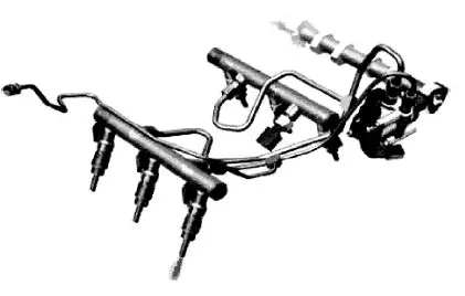

        ①;启动发动机,怠速运转时发出“嗒嗒”异响,使用听诊器判断异响部位,感觉异响出自发动机燃油供给系统的高压油泵。
        ②;高压油泵异响一般是由于驱动机构磨损所致,拆卸高压油泵检查磨损部位,发现怀疑的部位并没有出现预想的磨损,驱动凸轮也无磨损。这时将异响的故障点设定为高压油泵本身,也就是说由于其内部磨损造成异响,但更换高压油泵试车,故障仍旧。
        高压油泵与油轨

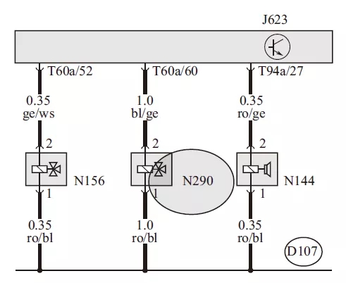

        ④;根据电路图,检测高压油泵的燃油压力调节阀n290。
        燃油压力调节阀n290
        j623—发动机控制单元;n156—进气歧管转换电磁阀;
        n290—燃油压力调节阀;n144—发动机左侧电控液压支座电磁阀
        a. 利用诊断仪对n290进行执行元件诊断,正常。
        b. 测量n290的1针供电电压是蓄电池电压,正常。
        c. 测量n290的2针与发动机控制单元j623的t60a/60间导通,正常。
        d. 测量n290的2针电压为恒定值11.5v,异常,说明发动机控制单元没有向n290发出pwm 脉宽调制信号。
        ⑤;通过以上检测,推断可能是发动机控制单元内部故障,造成无pwm 调节信号而使n290全负荷工作,调换发动机控制单元,但是故障依旧。
