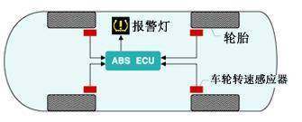

        间接式轮胎压力监测系统是通过汽车abs系统的轮速传感器来比较轮胎之间的转速差别,以达到监控胎压的目的,该类型系统的主要缺点是:
        1、不能显示出各条轮胎准确的瞬时气压值;
        2、同一车轴或者同一侧车轮或者所有轮胎气压同时下降时不能报警;
        3、不能同时兼顾车速、检测精度等因素。
