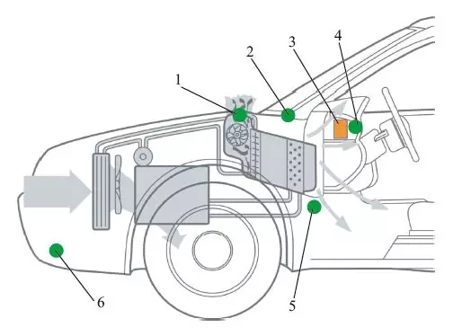

        空调系统传感器安装位置
        1—新鲜空气进气通道温度传感器;2—阳光强度传感器;3—控制单元;4—仪表板温度传感器;5—脚坑出风口温度传感器;6—车外温度传感器

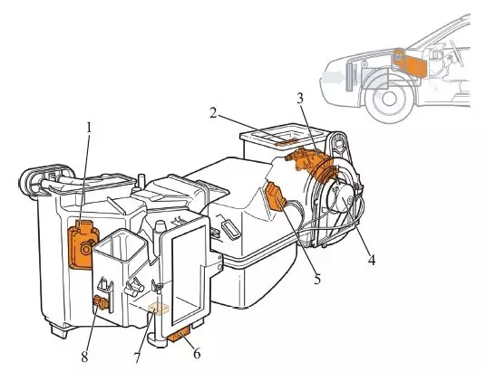

        空调器上传感器安装位置
        ;1—脚坑/除霜翻板伺服电机;2—新鲜空气进气通道温度传感器;3—空气流量翻板和循环空气翻板伺服电机;4—新鲜空气鼓风机;5—新鲜空气鼓风机控制单元;6—中央翻板伺服电机;7—温度翻板伺服电机;8—脚坑出风口温度传感器      查看更多内容▼
