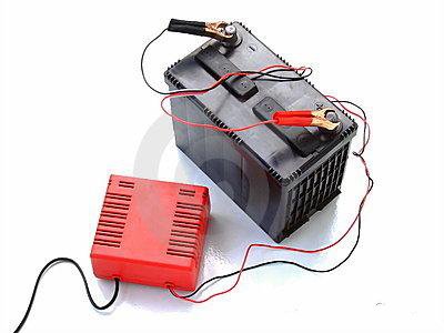

蓄电池在使用时,常有充电不足的现象,应根据需要进行补充。一般每月一次,如有下列现象发生,必须随时进行补充充电。
        (1)电解液相对密度下降到1.15以下时。
           (2)夏季放电超过50%,冬季放电超过25%。
        (3)启动机运转无力,灯光暗淡,反映电力不足时。
        (4)蓄电池放置时间超过一个月时,也应进行补充充电。
(5)在大量补充蒸馏水后也应进行补充充电。
