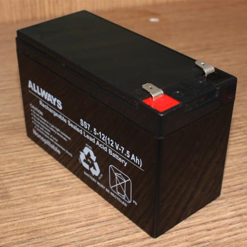

(1)根据电解液不同,蓄电池分为铅酸蓄电池和镍碱蓄电池。铅酸蓄电池结构简单,内阻小,启动性能好,价格低廉,所以在汽车上广泛采用。镍碱蓄电池具有容量大、使用寿命长、维护简单等优点,但其价格昂贵,目前只在少数汽车上使用。
(2)在铅酸蓄电池中,按结构可分为橡胶槽蓄电池和塑料槽蓄电池两种,按性能可分为干荷电蓄电池和免维护蓄电池两种。
①干荷电蓄电池。极板在干燥状态下,能在较长时间(一般为2年)内保存制造过程中所得电量的蓄电池,称为干式荷电蓄电池,简称为干荷电蓄电池。
        ②免维护蓄电池。在有效使用期(一般为4年)内,无须再进行添加蒸馏水等维护工作的蓄电池,称为免维护蓄电池,英文缩写为mf蓄电池。
   (3)镍碱蓄电池有铁镍蓄电池与镉镍蓄电池等。
