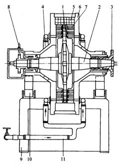

        (1)电涡流测功器的结构
        电涡流测功器因结构形式不同,分为盘式和感应子式两类。现在应用最多的是感应子式电涡流测工器。
        图2-1为感应子式电涡流测功器的结构图。制动器由转子和定子组成,制成平衡式结构。转子为铁制的齿状圆盘。定子的结构较为复杂,由激磁绕组、涡流环、铁芯组成。电涡流测功器吸收的发动机功率全部转化为热量,测功器工作时,冷却水对测功器进行冷却。
        图2-1;电涡流测功器结构图
        1-转子;2-转子轴;3-连接盘;4-冷却水管;5-激磁绕组;6-外壳;
        7-冷却水腔;8-转速传感器;9-底座;10-轴承座;11-进水管
        (2)电涡测功器的工作原理
        当激磁绕组中有直流电通过时,在由感应子、空气隙、涡流环和铁芯形成的闭合磁路中产生磁通,当转子转动时,空气隙发生变化,则磁通密度也发生变化。在转子齿顶处的磁通密度大,齿根处磁通密度小,由电磁感应定律可知,此时将产生感应电势,力图阻止磁通的变化,于是在涡流环上感应出涡电流,涡电流的产生引起对转子的制动作用,涡流环吸收发动机的功率,产生的热量由冷却水带走。
