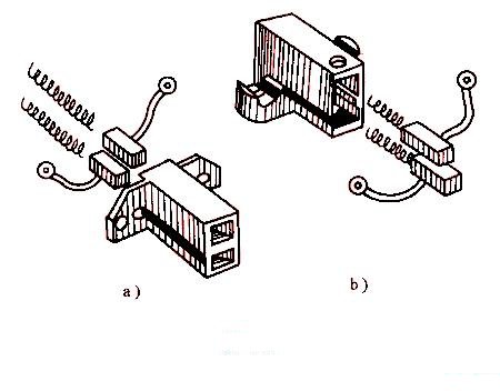

2022-09-27 23:31:27         (1)电刷高度的检查
        新电刷的长度为13mm,允许磨损极限为5mm,超过此极限值时应予更换。电刷表面如有油污,应用干布擦拭干净,电刷在电刷架内应滑动自如。电刷架不得有裂纹、弹簧折断或锈蚀现象,否则应更换。
        (2)电刷弹簧压力的检测
        电刷弹簧压力的检测方法。当电刷从电刷架中露出长度为2mm时,天平秤上指示的读数即为电刷弹簧压力,其值应为2~3n,弹簧压力过小时,应更换新电刷,否则会造成电刷与集电环接触不良而烧蚀集电环或使发电机输出功率降低等故障。
        (3)电刷的更换方法
        先将电刷弹簧和新电刷装入电刷架内,然后用钳子夹住电刷引线,使电刷露出高度符合规定数值(13mm),再用电烙铁将电刷引线与电刷架焊牢即可。
