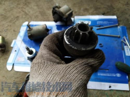

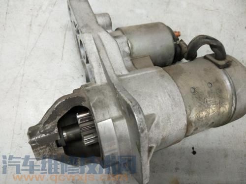

接通启动开关,起动机只是空转,小齿轮不能啮入飞轮齿圈带动发动机转动。
        起动机空转的故障原因:
        1.机械强制式起动机的拨叉脱槽,不能推动驱动小齿轮,或其行程调整不当,不能进入啮合;
           2.电磁控制式起动机的电磁开关铁芯行程太短;
        3.电枢移动式起动机辅助线圈短路或断路,不能将电枢带到工作位置;
        4.起动机单向啮合器打滑;
        5.飞轮齿严重磨损或打坏。
        起动机空转的故障诊断:

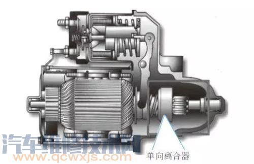

        起动机空转实际有两种情况:
        一种是起动机驱动小齿轮不能与飞轮齿圈啮合的空转,故障主要在起动机的操纵和控制部分;
        另一种是起动机驱动小齿轮已和飞轮齿圈啮合,由于单向啮合器打滑而空转,故障主要在起动机单向啮合器。
        1. 若驱动小齿轮不能与飞轮齿圈啮合,则应进行如下检查、诊断:
        01; 对于机械强制式起动机,应先检查传动叉行程是否调整适当。若调整不当,在未驱使驱动小齿轮与飞轮齿圈啮合时,主接触盘已与触点接通而导致起动机空转。如果调整适当,则可能是传动叉脱出嵌槽。
        02; 对于电磁控制式起动机,则应检查主回路接触盘的行程是否过小。如果过小会使主回路提前接通,造成电枢提前高速旋转。
        03; 对于电枢移动式起动机,主要是扣爪块上阻挡限止板的凸肩磨损,不能阻挡限制板的移动,致使活动触点的下触点提前闭合,并使电枢高速旋转。若活动触点与固定触点上、下两触点间隙调整不当,即下触点间隙太小时,也同样会引起电枢提前高速旋转。
        2. 若单向啮合器打滑空转,应分解起动机进行检修或更换起动机。
