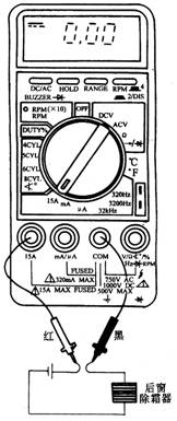

        2.用汽车专用万用表;测量直流电流
        (1)按下“直流/交流(dc/ac)”按钮,选择直流档。
        (2)根据被测电流的大小,将“选择开关”旋转到15a、ma或μa位置,如果不能确定所需电流量程,应先从15a开始往下降。
        (3)红色测针的导线插入所选定的15a或ma/μa插孔内,黑色测针的导线插入面板的com插孔内。红、黑测针接到被测电路上,与电路串联,如图2-101所示。
        图2-101;测量直流电流
        (4)打开被测电路。
        (5)读取被测直流电流值。

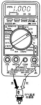

        3.用汽车专用万用表;测量电阻
        (1)将“选择开关”旋转到欧姆位置上,此时万用表进入自动选择量程方式,能自动选择最佳测量量程。也可以按下“量程(range)”按钮,选择手动选择量程方式,按动“量程”按钮选择适当的量程。
        (2)红色测针的导线插入面板电压/欧姆插孔中,黑色测针的导线插入面板com插孔中。红、黑测针接到被测电路上,如图2-102所示。
        图2-102;测量电阻
        (3)读取被测电阻值。
        测量电阻时不可带电操作,否则易烧毁万用表。
        4.用汽车专用万用表;测量温度
        (1)将“选择开关”旋转到温度位置上。
        (2)将万用表配备的带测针的特殊插头,插接到面板黄色插孔内,测针与被测温度的部位接触,如图2-103所示。
        图2-103;测量温度
        (3)温度稳定后,读取测量值。
