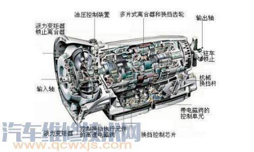

自动变速器由液力变矩器、齿轮变速系统、电子控制系统、液力控制系统和换档执行器等组成。自动变速器是一个比较复杂的系统,且型号各异,应根据各自结构特点和故障现象进行检测与诊断。
        自动变速器的检测
        自动变速器的检测分为基础检测、失速检测、档位检测、液压检测和道路试验等,目的是通过检测确定变速器的技术状况,找出故障原因及所在部位,采取相应的措施排除故障。
