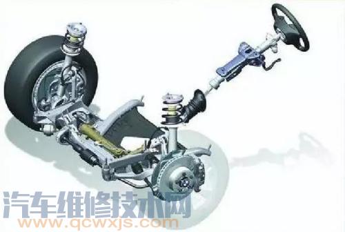

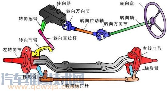

汽车转向系常见的故障有:转向盘自由转动量过大、转向沉重、自动跑偏、前轮摆振等。这些故障现象通常为综合性故障,除与转向系统有关外,还可能与轮胎、悬架、车身等有关。
