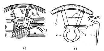

        转向盘自由行程采用专用检测仪进行检测。简易的转向盘自由行程检测仪如图3-9所示,主要由刻度盘和指针组成。刻度和指针分别固定在转向盘轴管和转向盘边缘上。固定方式有机械式和磁力式两种。
        图3-9;简易的转向盘自由行程检测仪
        a)检测仪的安装;b)检测仪1-指针;2-夹盘;3-刻度盘;4-弹簧;5-连接板;6-固定螺钉
        测量时,应使汽车的两转向轮处于直线行驶位置不动,轻轻向左(或向右)转动转向盘至空行程一侧的极端位置(感到有阻力),调整指针指向刻度盘零度。然后,再轻轻转动转向盘至另一侧空行程极端位置,指针所示刻度即为转向盘的自由行程。
