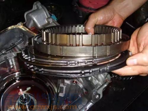

        自动变速器打滑故障
        (1)故障现象
        变速器打滑造成驱动无力,当汽车起步时踩下加速踏板,发动机的转速很快升高,但车速升高缓慢;行驶中踩油门加速时,车速不能随发动机转速上升而迅速提高;汽车在平坦道路上行驶时基本正常,但上坡无力,且发动机转速异常高。
        (2)故障原因
        ①自动变速器漏油使液面太低。
        ②自动变速器油面太高,运转中被行星齿轮机构剧烈搅动后产生大量气泡。
        ③离合器、制动器摩擦片、制动带磨损过甚或烧焦。
        ④油泵磨损过甚或主油路泄露,造成供油压力过低。
        ⑤单向离合器打滑。
        ⑥离合器或制动器活塞密封圈损坏,导致漏油。
        (3)故障诊断与排除
        ①确保自动变速器油面高度符合规定。
        ②自动变速器油液若有大量气泡,则是因油压油温过高,行车中应停车降温或拆检变速器。
        ③检查离合器、制动器摩擦片、制动带磨损情况,若磨损严重、变形或烧焦,应及时修理或更换。
        ④检查单向离合器是否打滑,若打滑应拆开检查滚柱或内外齿圈。
        ⑤检查离合器或制动器活塞密封圈情况,若漏油应更换密封圈。

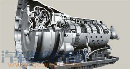

        自动变速器异响故障
        (1)故障现象
        在汽车行驶时,自动变速器内始终有异响,而停车挂空档后异响消失。
        (2)故障原因
        ①油泵磨损过度,自动变速器油面过高、过低。
        ②液力变矩器的锁止离合器、导轮及单向离合器等损坏。
        ③行星齿轮机构有故障。
        ④换档执行元件异响。
        (3)故障诊断与排除
        自动变速器的异响主要发生在机械和液压两个系统上。异响声源主要有:齿轮机构、轴承、油泵、摩擦片、主减速器及液力变矩器液流噪声等。诊断时首先应确定异响声源的部位,再进行相关零部件的故障排除。
        ①首先检查自动变速器油液面高度,若过高或过低应进行调整。
        ②确定异响部位,若前部异响,则油泵、液力变矩器、锁止离合器、导轮及单向离合器等有故障,应拆开进行修理。
        ③若后部异响,则行星齿轮机构有故障,应拆开进行修理。
        ④若换档时有异响,则换档操纵机构、离合器和制动带等换档执行元件有故障,应拆开进行修理。
