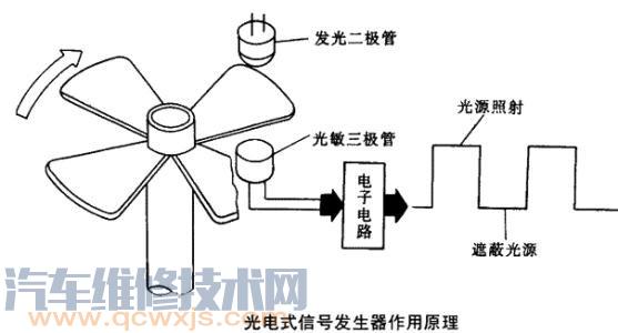

2022-09-04 23:06:21         光电式信号发生器主要由发光二极管、光敏晶体管和遮光盘三部分组成。发光二极管作为光源,可发出红外线光束,且发光二极管耐振、使用寿命长;光敏晶体管作为光接收器,当红外线光束照射到晶体管时,晶体管导通;遮光盘安装在分电器上,遮光盘外缘上的缺口与发动机的汽缸数相等。
        遮光盘随分电器轴旋转时,当遮光盘的叶片转至发光二极管与光敏晶体管之间时,便把发光二极管发出的光束阻断,使其不能射入光敏晶体管,此时光敏晶体管截止;当遮光盘上的缺口通过发光二极管与光敏晶体管之间时,发光二极管所发出的光束直接照到光敏晶体管上,使其导通。遮光盘每转一周,信号发生器便产生四个交变信号,输送给点火控制器,控制着点火系统的正常工作。
        光电式信号发生器输出的信号不受发动机转速的影响,且没有时间上的滞后。
