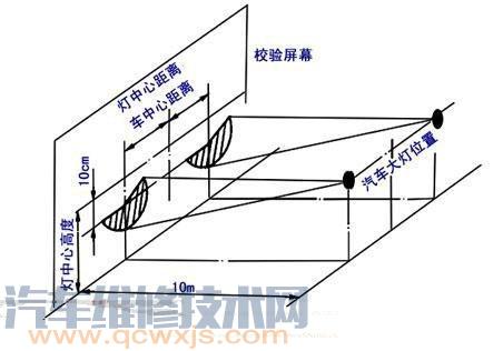

        汽车灯光调整标准图解 前照灯灯光的调整部位图
        汽车灯光调整标准步骤
        更换前照灯灯泡或汽车每行驶6000km时,前照灯灯光应按图所示进行调整,调整时,后座应有1人或70kg重物,也可空载(油箱加满,备齐备用轮胎、千斤顶、灭火器、常用工具等)。
        接通灯光开关,调整其光束。调灯时以一只灯为单位调整,首先遮蔽其他前照灯;然后拧动上下左右光束调整螺钉,使主光束(光度最高点)处于规定高度;前照灯上下左右调整时,必须拧入调整。若需拧松调节时,应完全拧松后拧入调整。
        前照灯灯光调整时应用十字形螺钉旋具,顺时针转动调整螺钉a时,可使灯光光束降低;逆时针方向转动调整螺钉a时,可使灯光光束升高。转动调整螺钉b时,可以调整前照灯光束水平方向的位置。
