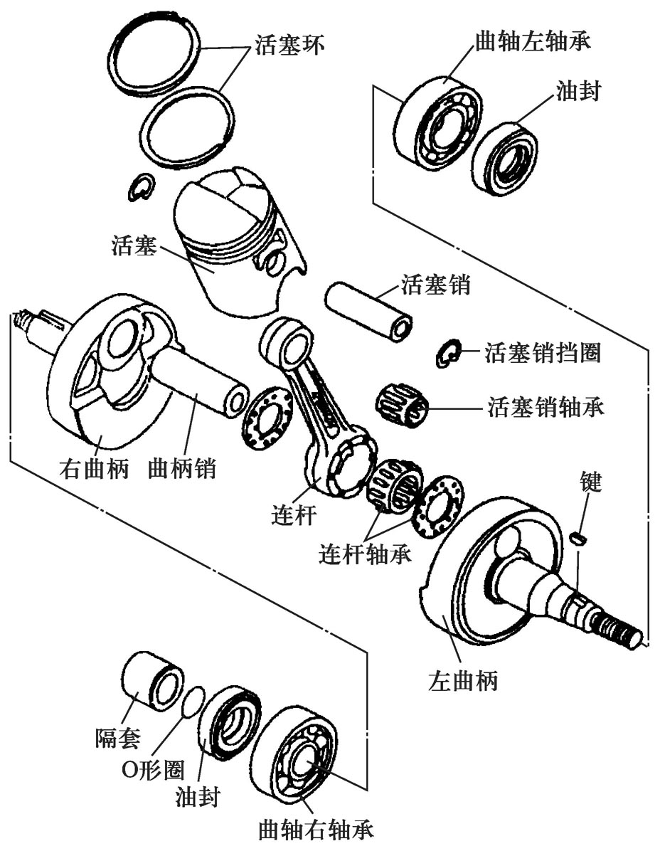

(2)曲轴连杆机构
曲柄连杆机构的作用是承受气体燃烧的爆发压力,推动活塞连杆,再由连杆推动曲轴旋转,使活塞的直线往复运动变为曲轴的旋转运动,为摩托车提供动力。同时,活塞在曲轴和飞轮的带动下,完成进气、压缩、排气三个辅助行程,并驱动配气机构及辅助装置。
曲轴连杆机构主要包括活塞、活塞环、毕稿活塞销、连杆、连杆大小轴承、曲轴、飞轮等,在组合式曲轴中还有曲柄销,如图1-5所示。
图1-5 曲柄连杆机构
①活塞。它的作用是在汽缸内承受燃烧气体的压力作高速往复运动,汽缸内的爆发压力通过活塞、活塞销,传递给连杆和曲轴。二冲程发动机的活塞还起着控制进气、换气、排气的作用。
② 活塞环。活塞环根据其功用有气环和油环两种。气环的作用是防止燃烧气体从活塞与汽缸壁之间窜入曲轴箱,使燃烧室保持一定的压力;另一个作用是将活塞顶部的热量传至汽缸壁上散掉。油环的作用是刮去汽缸壁上的过量润滑油,不使润滑油漏入燃烧室内,以防止积炭产生。
③ 活塞销。用来连接活塞和连杆,承受燃烧气体所产生的巨大压力,将此力传递给连杆。
④连杆。用来连接活塞和曲轴,将活塞承受的气体压力传给曲轴,使活塞的直线往复运动转变成曲轴的旋转运动。
⑤曲轴。它的作用是将连杆传来的动力变成旋转的扭转力矩而输出功率,还起平衡作用。
⑥飞轮。用以贮存发动机的旋转惯量。当发动机膨胀行程作功时,飞轮将能量吸收贮存,而当进气、压缩、排气行程时,利用飞轮的惯量,带动曲轴旋转,保持发动机平稳工作,并满足摩托车启动和加速的要求。
⑦曲柄销。曲柄销是组合式曲轴中的一个重要零件。用于连接曲轴和连杆,使左、右曲轴连成一体;它承受连杆传来的爆发力和惯性力。

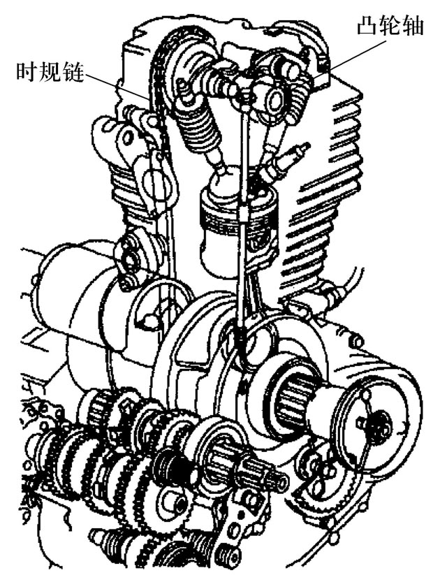

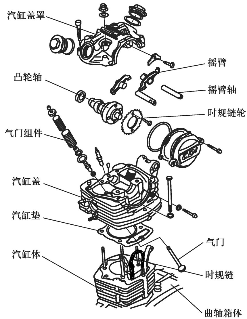

在二冲程发动机中,是由活塞和进气簧片阀组合等零件来控制进气、换气和排气的。只有四冲程发动机才装有凸轮轴、气门等配气机构,该机构主要包括凸轮轴、气门、气门座、气门弹簧、气门弹簧座、分气正时齿轮、分气主动齿轮、气门挺杆(顶置式气门结构中是推杆)、挺杆导管(或摇臂、摇臂轴)等零件,如图1-6、图1-7所示。
图1-6 顶置凸轮轴式配气机构示意图
图1-7 顶梁搜置气门式配气机构示意图
①凸轮轴。它的作用是控制气门的开启和关闭。有的凸轮轴上安装断电器凸轮,以控制断电器触点的开启。
② 气门。气门有进气门和排气门之分。它们的作用是分别控制进、排气门通道。在工作过程中,进气门按照一定的时间使可燃烧混合气流进入汽缸,而排气门则按一定的时间将汽缸中燃烧后的废气排出。
③ 气门座。承受气门落座时的巨大冲击力,并起密封作用。
④门弹簧。它的作用是使气门回位并使气门与气门座紧密贴合。
⑤气门弹簧座。安装气门弹簧并起定位作用。
⑥分气主动齿轮。它的作用是带动分气正时齿轮转动。
⑦分气正时齿轮。它的作用是正确控制配气相位。
⑧气门挺杆(或推杆)。将凸轮轴转动时所产生的推力传递给气门,以控制气门开启,并承受因凸轮转动所产生的侧向力。
⑨摇臂。承受凸轮轴转动时通过推杆传递来的推力,定时顶开气门。

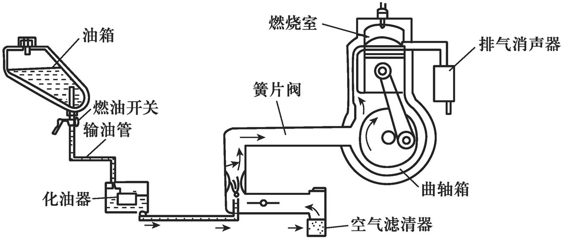

下面分别介绍二冲程发动机与四冲程发动机的燃油供给系统。
①二冲程发动机的燃油供给系统。二冲程发动机的燃油供给系统如图1-8所示。
图1-8 二冲程发动机的燃油供给系统
二冲程发动机的燃油供给系统的工作过程是:燃油由燃油箱经燃油开关,经输油管流入化油器浮子室,再由浮子室经主量孔或怠速量孔喷出后雾化并与从空气滤清器进入的空气混合,变成可燃混合气。可燃混合气经进气阀(或旋转阀)吸入曲轴箱,再由曲轴箱压入汽缸上部的燃烧室,由火花塞点燃混合气,燃烧后膨胀作功。

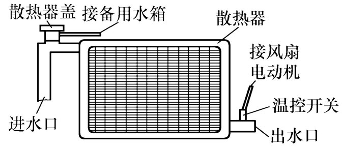

散热器主要由散热器盖、散热器、温控开关、出水口和进水口等组成,如图1-16所示。
散热器盖上设有通气阀和压力阀,它的作用是控制循环水流的总量。在散热器盖的下方有虹吸管与备用水箱相连,当散热器内的压力随温度升高而升高时,散热器盖上的压力阀被顶开(向上移动),散热器内的部分高温冷却水和高压蒸汽便通过虹吸管向备用水箱内转移。散热器盖的组成如图1-17所示。
