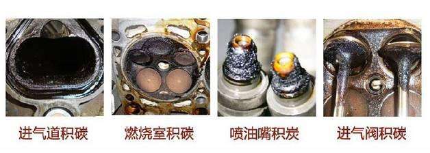

最主要的故障原因是节气门、进气道、气门等部位的积碳增多,在凉车时吸附一些汽油,等到热车以后,这些汽油挥发出来,在发动机怠速时就会造成混合气过浓,从而导致热车怠速不稳。
所以你不仅要检查节气门和怠速马达等,还要检查进气道的积碳、污垢是否过多,如果多的话,就会造成空气通道截面积发生变化,使得控制单元无法精确控制怠速进气量,导致混合气过浓或过稀,使燃烧不正常而导致发动机抖动。同时还要注意检查碳罐是否出现故障。

1、节气门太脏、喷油嘴积碳。
发动机积碳是造成汽车抖动最常见的原因,在所有部位的积碳中,最常见的又是节气门过脏或喷油嘴积炭过多。
因此,当车辆发生抖动情况时,首先应检查节气门和喷油嘴。如果发现节气门过脏或喷油嘴积炭过多,应及时用喷油嘴清洗剂与节气门清洗剂进行清洗。

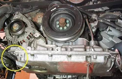

2、发动机脚垫老化。
发动机脚垫就是引擎脚,平时我们提起的比较少,这是发动机的避震系统,负责吸收发动机在运转时候的细微抖动。如果引擎脚出现问题,这些震动就会传到方向盘、驾驶室内,造成怠速时发生抖动。
开启汽车电器系统时最易引起车辆抖动,发动机会因开启电器系统而增加负荷,造成怠速滑落,为了弥补怠速滑落造成的抖动,发动机就会自动将转速拉高一些。
所以,当打开汽车电器系统,特别是夏天启动车载空调时,发动机常常会出现抖动。如果怠速状态下的抖动不会因为车载空调压缩机运转而下降,这种抖动则很可能是引擎脚老化造成的,需要及时更换新的引擎脚。

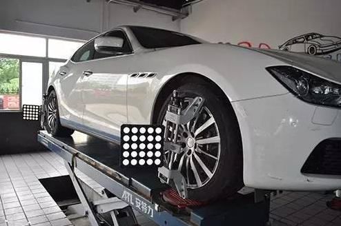

3、轮胎配重不均匀
无论是一般的钢圈还是轻量化的铝圈,受到一定的外力逼迫时,都有可能产生变形或破裂。轮圈变形会导致行车时的抖动、轮圈的配重不均匀也会造成行车时的抖动,而轮圈的角度不正确同样会造成行车时的抖动。除了注意保养轮胎,定期为车辆进行四轮定位也能保证轮胎的配重平衡。

一般汽车更换新轮胎、新轮毂时都要做一次四轮定位和动平衡,否则配重不平均时方向盘就容易发生抖动的现象,车身抖动对行车舒适感和操控判断都会有所影响。

4.在较高的某个车速区间,方向盘连续不断地左右抖动(超过这个速度区间则抖动减轻或不再抖动),这是前轮的轮胎因为轻微变形或磨损导致的,可以通过“轮胎动态平衡机”来测量轮胎的失衡量,如果失衡量过大,可通过对两个前轮胎做“动平衡”来解决。

1.造成汽车抖动最常见的原因就是节气门过脏或喷油嘴积炭过多

4.汽车抖动还与引擎脚老化有关,引擎脚其实是发动机的避震系统,引擎脚负责吸收发动机在运转时候的细微抖动,如果引擎脚出现问题,这些震动就会传到方向盘、驾驶室内,造成怠速时发生抖动。

  1、发动机积碳严重。
  造成汽车抖动最常见的原因就是节气门过脏或喷油嘴积炭过多。当发动机内部的积碳过多时,冷启动喷油头喷出的汽油会被积碳大量吸收,导致冷启动的混合气过稀,使得启动困难,这种状况下,只有等到积碳吸收的汽油饱和,才容易着车,着车后吸附在积碳上的汽油又会被发动机的真空吸力吸入汽缸内燃烧,又使混合气变浓,发动机的可燃混合气时稀时浓,造成冷启动后怠速抖动。气温越低,冷启动所需要的油量越大,积碳的存在就越会影响冷启动的顺利与否。
  解决办法:清洗油路,检查怠速马达是否有积碳应该清

  汽车抖动还与引擎脚老化有关。引擎脚其实是发动机的避震系统,引擎脚负责吸收发动机在运转时候的细微抖动,如果引擎脚出现问题,这些震动就会传到方向盘、驾驶室内,造成怠速时发生抖动。
  解决办法:更换部件。
