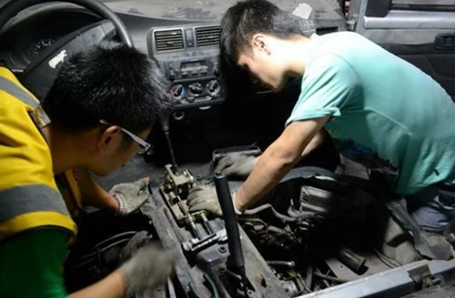

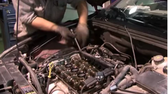

  • 调整空调开关至“暖风”挡,以保证能彻底排放出冷却液。
  • 拔下散热器双温开关、电风扇的连接插头。
  • 松开发动机舱盖锁缆线夹,从散热器上方拉出缆线。
  • 拆下发动机前面罩及挡板。先松开固定前面罩盖板的六个螺母及散热器左、右两个固定螺栓,拆下前保险杠,如图 3所示。松开前面罩前面的四个六角固定螺母,拆下前面罩。
  • 松开纵梁上固定冷凝器的两个螺钉。
  • 拔下发电机、空调压缩机的接线插头。松开压缩机上的V型皮带,拆下压缩机固定支架螺栓,拆下空调压缩机和冷凝器,放在右边,并防止其翻倒。同时,取下散热器。
  • 拆下汽油泵上的进油管;拔下安装在化油器上的散热器电风扇热敏开关导线插头、机油压力开关上的导线插头、分电器盖上的高压线及化油器、分电器、进气歧管上连接的真空管接头。 4.png
  • 拆下空气滤清器及化油器上方的导流罩,将化油器上口用薄膜封住,以防异物掉人。
  • 拆下化油器上的油门拉索和卡簧片。
  • 拔下冷却液温度传感器上的导线插头和起动机上的导线插头。
  • 拆下起动机固定螺栓和起动机固定架及发电机前悬置与纵梁连接的螺栓,取下起动机;拆下离合器拉线和发动机接地线。

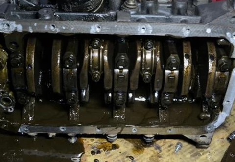

1)拆下气缸盖固定螺钉,注意螺钉应从两端向中间交叉旋松。
2)取下气缸垫,注意气缸垫的安装朝向。
3)翻转发动机,拆卸油底壳固定螺钉(注意螺钉也应从两端向中间旋松)。
4)拆下油底壳和油底壳密封垫。
5)旋松机油粗滤清器固定螺钉,拆卸机油滤清器、机油泵链轮和机油泵。
6)拆卸发动机活塞连杆组,转动曲轴,使发动机1、4缸活塞处于下止点。
7)分别拆卸1、4缸的连杆的紧固螺母,取下连杆轴承盖,注意连杆配对记号,并按顺序放好。
8)用橡胶锤或锤子木柄分别推出1、4缸的活塞连杆组件,用手在气缸出口接住并取出活塞连杆组件,注意活塞安装方向。
9)将连杆轴承盖,连杆螺栓,螺母按原位置装回,不同缸的连杆不能互相调换。用同样方法拆卸2、3缸的活塞连杆组。
10)拆卸发动机曲轴飞轮组,旋松飞轮紧固螺钉,拆卸飞轮,飞轮比较重,拆卸时注意安全。
拆卸曲轴前端和后端密封凸缘及油封。
11)从两端到中间旋松曲轴主轴承盖紧固螺钉,并注意主轴承盖的装配记号与朝向,不同缸的主轴承盖及轴瓦不能互相调换。
12)抬下曲轴,再将主轴承盖及垫片按原位装回,并将固定螺钉拧入少许。注意曲轴推力轴承的定位及开口的安装方向。
发动机总体安装:
13)按照发动机拆卸的相反顺序安装所有零部件。
