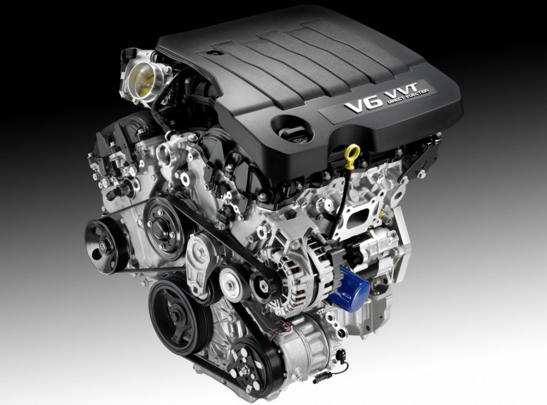

很多汽车上 有“V6"标志 是什么意思

汽车上的“V6"标志是发动机V型排列,气缸数为六个的意思。
V6说的是6缸发动机,气缸排列为V型,这样排列的每个气缸都相互协调,所以噪音很少,运转很平顺。V型发动机长度和高度尺寸小,布置起来非常方便,而且一般认为,V型发动机是比较高级的发动机,也成为轿车级别的标志之一一般装在中高档轿车上。
对于V6发动机来说,最好的V角夹角为60°,在这个角度下,发动机的体积和震动最小。虽然60°V6发动机的动平衡并不如直列六缸发动机和水平对置六缸发动机,但是现代科技已经改善了发动机悬置装置使得震动降低。

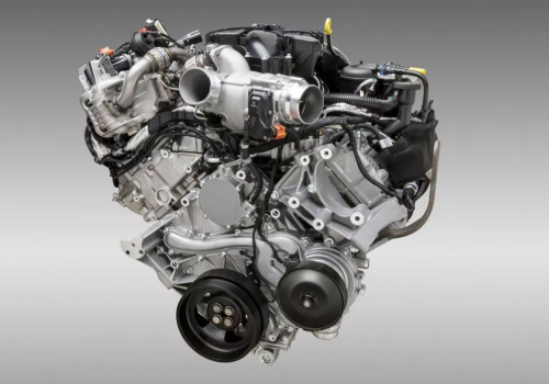

V型发动机就是将所有汽缸分成两组,把相邻汽缸以一定的夹角布置在一起,使两组汽缸形成两个有一个夹角的平面,从侧面看汽缸呈V字形,故称V型发动机。V型发动机的高度和长度尺寸小,在汽车上布置起来较为方便。尤其是现代汽车比较重视空气动力学,要求汽车的迎风面越小越好,也就是要求发动机盖越低越好。V6就是6个汽缸,每3个分一组,成V状排布。常见的V型发动机还有V8、V10、V12。
V代表发动机气缸成V型排列,一般是90度,这样可以抵消运转时的震动,更加稳定。也有75度和72度的。雷诺赛车甚至用了超过90度的广角V10 引擎。
优点:运转稳定(针对V6、V8、V12)、节省空间。
缺点:结构比较复杂,不利于保养和维修,并且造价较高。同时,V3、V5包括V10都由于其结构或排量的原因,并不非常稳定,尤其是作为F1发动机的V10 3L引擎,更是需要投入大量的精力和经费用于保证其稳定性。
