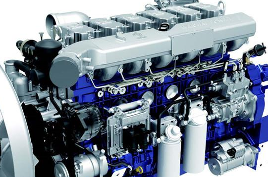

wp10潍柴发动机油耗为每小时48.412kg,潍柴WP10系列发动机排量9.726L,排放标准国三欧三,最大输出功率247kW。额定转速2200rpm,全负荷最低燃油耗率196gkW.h,该型柴油机在全负荷(额定功率)工作情况下每小时耗油量约为48.412kg。
1.png 潍柴发动机
潍柴柴油发电机组是指由山东潍柴控股集团旗下全资子公司潍柴重机(潍坊)发电设备有限公司生产的,使用潍柴集团自主研发生产的发动机,配套知名品牌发电机,机组制造、试验执行GBT2820标准。
潍柴集团发电机组是中国发电机组生产规模最大,历史最悠久,装备最先进,优势资源集成度最高的研发和生产制造基地。潍柴发电机组广泛应用于船舶、国防、通讯、石油、医疗、矿山、野外救援、农牧业及备用电源等。
潍柴柴油发电机组组成全新设计空滤器,对结构、密封性进行优化,滤清效率高,进气更洁净,结构更紧凑合理,滤芯更换更方便。
对进排气系统、燃油系统、增压器进行了全新优化,使进气更流畅,燃烧更充分,经济性不断提升,用户得到更多的实惠。系统的优化了冷却管路,并尽量多的安装到发动机上。
悬置支架在满足减震的基础上,同时作为运输支架使用。达到方便用户安装的目的。潍柴6170系列柴油发动机是由国家大型企业潍坊柴油 机厂生产。
是潍柴20世纪90年代设计开发的新一代机型,设计中吸收了国外柴油机先进的设计思想,潍坊柴油发电机采用先进的技术生产,其动力性、经济性 和可靠性在同类柴油机产品中处于领先地位,是中档功率范围国产机中的首选产品。
