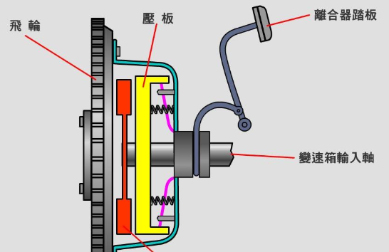

 楼主| 发表于 2024-3-10 15:27:06 | 显示全部楼层
离合器是汽车传动系的组成部分,装在发动机与变速器之间。当汽车起步或变速器换挡时,它使发动机与传动系暂时分离,以中断动力传递,随后又使之逐渐接合上,以便传递动力。
离合器由主动部分、从动部分、压紧机构和操纵机构四部分组成。
动器就是刹车设备。是使机械中的运动件停止或减速的机械零件。俗称刹车、闸。制动器主要由制动架、制动件和操纵装置等组成。有些制动器还装有制动件间隙的
自动调整装置。为了减小制动力矩和结构尺寸,制动器通常装在设备的高速轴上,但对安全性要求较高的大型设备(如矿井提升机、电梯等)则应装在靠近设备工作
部分的低速轴上。有些制动器已标准化和系列化,并由专业工厂制造以供选用。
