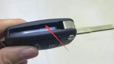

  在给大众CC更换车钥匙里面的纽扣电池时,车主需要在这之前准备好更换电池所需的材料必不可缺的就是大众CC的遥控钥匙以及相应型号的纽扣电池,大众CC的纽扣电池大多数用的型号应该是Cr2032款的,并且还需要准备好一个一字形的小型螺丝刀。准备好这些工具之后,就可以按照如下步骤更换大众CC车钥匙里面的电池了。
      1、首先需要取出大众CC的车钥匙,然后将加装的保护壳拆除。因为大众CC车钥匙上面是有一层加装的保护壳的,必须把这个保护壳拆除之后才能够进行下一步。
    2、紧接着需要将钥匙翻一面,也就是让要是背过来后盖的那一面对着车主,紧接着再用一字形的螺丝刀深入后盖的缝隙中,顺着缝隙将后盖慢慢地撬开,注意在撬的过程中不可以使用蛮力。
    3、这一步非常得重要,需要车主用小螺丝刀慢慢的撬出废旧的电池,而且在撬的过程中最需要注意的就是不要伤害要是里面其他的线路,否则很有可能会造成钥匙直接损坏,而且在放置的时候一定要注意电池的正负极,不要放反,放反了之后要是也是没有办法使用的。
    4、将纽扣电池安装完毕之后,按照如上的步骤再将车钥匙进行组装即可。
