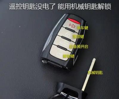

  车主们在使用车钥匙的时候,可能会遇到一种情况就是无钥匙进入失效,但是在这时遥控钥匙却仍然能开车门。这种情况主要就是因为车钥匙的电量过低,或者是外面的接收天线出现了损坏引起的这种现象。其中因为钥匙里面的电量过低造成的可能性是比较大的,毕竟车钥匙里面的纽扣电池在使用一段时间之后也是会没电的。
        所以如第1段所说,当接收天线损坏无法接收到钥匙信号或者是钥匙因为电量不足导致信号频率比较低的时候,就会导致车辆的钥匙介入系统失败的情况。解决这种问题就需要车主采用专业一点仪器诊断,可以用专业仪器扫描一下车身的车载电脑和防盗系统,将之前的故障代码清除之后再使用车钥匙观察是否还会出现这种情况。
      如果在使用车钥匙的过程中没有再出现无钥匙进入遥控钥匙能使用的情况,那么就代表该故障已经被修复了,但是如果仍然出现这种情况,那么就代表车钥匙本身出现的问题,这种情况下要么选择更换车钥匙上面的天线,要么选择更换上面的电池,如果都更换过后仍然没有解决,那么车主只能够更换新的车钥匙来解决这种情况。
