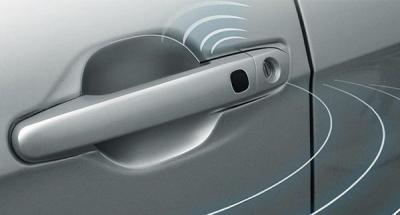

汽车无钥匙进入感应不灵了怎么办
发表于 2025-9-10 22:24:41 | 显示全部楼层 |阅读模式
  汽车无钥匙进入感应不灵,对于这种情况大概率是因为钥匙没有电造成的,或者是因为车辆里面的电瓶电量不足才会出现这种情况。当发生这种情况的时候,解决的方式也很简单,可以选择更换钥匙里面的纽扣电池并及时地给车里面的电瓶进行充电。
      当然,如果车主比较着急用车,那么也可以使用机械钥匙进入车内,毕竟任何一把遥控电子车钥匙上面都是配备了一个机械钥匙的,而且机械钥匙可以打开车门并且启动车辆。这种情况下,车主可以通过机械钥匙进入到车内,然后将该钥匙放置在感应线圈之内就能够启动车辆了。
    但是在使用机械钥匙的过程中,往往有些车主可能会觉得非常的不便利,那么就需要及时地更换车钥匙里面的纽扣电池。毕竟在更换完电池之后,就可以观察这种状态是否能够解除,如果解除那么就代表是钥匙是缺电造成的,但如果没有解决,那么就可以尝试给电瓶搭电来解决。
      若是在给电瓶搭电之后该问题也没有解决,那么车主就需要考虑是不是钥匙里面的天线出现了问题,毕竟在接受信号弱或者是天线出现老化的时候也会造成这种情况,所以这就要求车主需要及时地更换遥控钥匙里面的天线。
