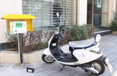

  电动车出现充不满电的情况,需要检查一下是否是充电器出现了问题,如果充电器损坏电压过低,那么就会导致电动车充不满电,这种情况需要及时更换新的充电器。另外检查一下电池是否有问题,如果电池老化严重就可能会导致充不满。
      电动车充不进去电的原因:
    1、充电器故障。发现电动车根本充不进电去,需要检查一下充电器是否出现了问题,比如充电器里面的保险丝被烧坏就无法给电瓶充电,这种情况需要拆开充电器进行检查并维修。
    2、连接线路有问题。充电器跟电瓶之间的连接线路出现了问题,比如短路或者是插头的位置松动,就会导致没有办法充电,若是短路问题需要及时维修,若是插头松动,只需要拔下来重新插一插就可以。
    3、电池问题。电池常见的问题就是老化的严重充不进电去,尤其是电瓶使用时间长就会有这种情况,一般老化严重是没有办法维修的,需要及时更换新的电池。
