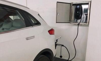

  充电桩的使用根据类型的不同,步骤也会存在区别,以下就是几种常见充电桩的具体使用流程:
    一、家用充电桩
    1、将车辆停至车位上,并挂P挡打开车辆的交流充电口;
    2、将家用充电桩的充电枪拔下,插进车辆的交流充电口内;
    3、当充电口的指示灯闪绿灯时,说明正在充电中,如果是闪蓝灯,说明设置了预约充电,即便插了充电枪也要等到设定的时间才会开始充电,想要立即充电的话,可以在管理家充桩的手机APP内进行设置。
      二、公共充电桩
    1、将车辆停至充电车位上,挂P挡打开车辆的充电口;
    2、将充电桩的充电枪插入车辆对应的充电口内,使用手机的微信APP扫描充电桩上的二维码;
    3、进入对应的小程序界面后,输入车辆的车牌号,用于免缴停车费,然后点击开始充电;
    4、充电结束后,需要先在小程序或车辆中控屏内点击结束充电,再将充电枪拔出,切勿还没结束充电就直接拔枪,否则可能会损坏充电设备和车辆充电系统。
      三、品牌超充桩
    1、自家品牌超充桩,如小鹏汽车前往小鹏超充桩,到达充电车位后,可通过车机中控屏或小鹏汽车APP的充电界面点击降下地锁,然后再把车停进车位,其他品牌车辆则只能通过小鹏汽车APP降下地锁;
    2、停好车后打开车辆充电口,将超充桩的充电枪插进车内即可自动开始充电,如果是其他品牌车辆,则需要通过对于品牌的手机APP,如小鹏汽车、蔚来汽车APP,扫描充电桩上的二维码开启充电;
    3、结束充电前,要先在对应的手机APP或车机中控屏内点击结束充电,然后再拔出充电枪支付充电费用。
      充电枪已连接但充不了电?
    出现这种情况时,可能是由以下原因导致:
    1、车辆电池温度过高,如果恰逢炎热天气,车子又刚好开了较长一段时间,此时电池温度就会偏高并触发保护机制导致无法充电,需要将车辆停放一段时间等到电池温度下降后才能充电;
    2、当车辆亏电严重,如完全没电趴窝时,会因为没有足够的电量启动充电系统,导致插了充电枪也充不进电,出现这种情况需要先搭电再插充电枪充电;
    3、充电枪端口或车辆充电口内有异物、水分,需要保证两者的清洁干燥才能顺利开始充电;
      4、部分车型在充电过程中可能会出现充电桩不适配的情况,可以选择更换其他的充电桩;
    5、充电设备故障,可能是充电枪故障也有可能是充电桩故障,建议更换其他充电桩重新尝试充电;
    6、车辆充电系统故障,出现该故障时,一般会在仪表屏内亮起对应的故障信息,需要前往4s店进行检修。
    正常来说,不管是什么类型的充电桩,插进车辆的充电口后,都能够顺利开启充电,如果遇到充电枪已连接但还是充不了电的话,可以根据以上原因逐一排查。
