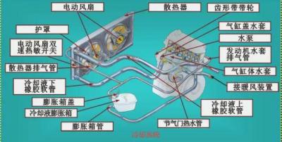

冷却系统的功用有:1、对发动机不同工作部位提供不同的冷却强度;2、将发动机工作时产生的热量散热到空气中,保证发动机在适当的温度范围内工作;3、根据发动机负荷、转速、温度变化,改变冷却强度,使发动机快速升温并维持在正常温度。
