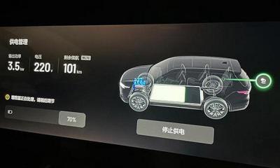

  V2L外放电功能的意思就是,将车辆动力电池的直流电转换成家用的220V交流电并对外输出,V2L即Vehicle to Load车辆对外负载,也叫VTOL,目前绝大部分新能源汽车的外防电功率都为2.2-6kW。
      想要实现对外放电,需要先将对外放电插头插入车辆的交流充电口内,然后等待中控屏弹出对外放电提示,点击确定即可实现取电,对外放电插头可直接连接插排,再接入电热水壶、电煮锅、电磁炉等大功率用电器。
    终止对外放电时,要先将所有用电器关闭,并将其电源拔下,然后在车辆中控屏上点击终止放电,最后再将外放电插头从慢充口上拔出来,切勿在放电过程中直接拔下外放电插头。
      外放电功能的汽车有哪些?
    目前除了几万块的纯电微型车以及特斯拉以外,其他绝大部分新能源汽车都支持对外放电功能,只不过根据车型的不同,对外放电的功率以及对外放电最低电量允许值都会存在差异。
    像比亚迪几乎全系车型都标配3-6kW对外放电,对外放电最低电量允许值为15%,当电量低于15%时就不能使用放电功能了,理想汽车的对外放电最低电量则是20%,如果当前电量偏低但又想取电的话,可以通过强制保电模式让发动机启动发电,从而保证持续对外放电。
        虽然新能源汽车的V2L外放电非常方便,但也要注意用电安全,例如车辆的对外放电最高功率为3kW,所使用的用电器功率就不能高于3kW,在使用对外放电插头的时候,也要注意插头标注的功率,有的车辆支持3kW外放电,但外防电插头可能只支持2.2kW。
