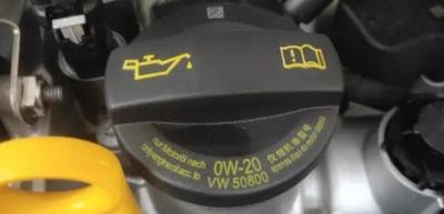

国六车不是必须加0w-20机油,只是有的国六汽车必须加,国六是排放标准,只要适合国六车的粘度即可。
国六使用0w20的油是因为该型号的油具有良好的润滑性、抗氧化性和温度稳定性,在紧急情况下适应各种酷车状态,缓解摩擦和高温,合理润滑各机体部件,防止水、空气、酸性有害气体与部件接触,缓冲发动机气缸口压力上升,冲洗部件工作面产生的污垢。
国六加0w20油主要是为了达到国六排放标准,根本原因在于发动机排放标准的变化,需要0W-20油的发动机通常是国六颗粒过滤器式发动机,随着国六排放标准车的推出对后期维护有很大影响,国六排放的汽车,顾名思义,有比较严格的排放体系。
国六车辆采用的油为低灰分油,符合厂家规定的若干认证,等级为SP级油,所以,我们在对汽车进行日常保养时,要慎重选择合适的机油、粘度、等级以及一些认证。
