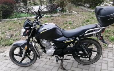

天剑150加92号汽油,以雅马哈150天剑国四加92为例。雅马哈150天剑国四是国产摩托车,建议加92号汽油,因为国产发动机的压缩比小,如果是合资摩托车或者是进口摩托车,建议加95号汽油,发动机的压缩比在8-8.9之间需要加92号汽油,发动机压缩比在8.8-9.8之间需要加95号汽油,压缩比在10以上需要加97号汽油。
压缩比就是发动机的气缸总容积与燃烧室容积的比例大小。压缩比越大,爆发力越强,同等排量下有可能实现加速性更好,油耗更小。但是高压缩比的发动机也经常会发生爆震等故障,所以对汽油的标号要求严格。而95号油燃烧比92号油燃烧更加稳定,更适合这样的高压缩比发动机使用。这也是为什么一些小排量仿赛车型总是提高压缩比来获得更高速度的原因(例如阿普利亚GPR150压缩比为12.5比一),这样的高压缩比机车如果平时不注意保养的话,发动机的寿命会大打折扣。
