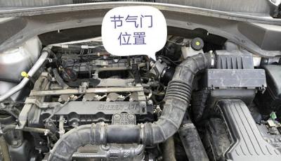

宝马x1节气门在哪个位置
发表于 2025-9-10 22:42:54 | 显示全部楼层 |阅读模式
宝马x1节气门位于进气口的后方,就是在发动机空气滤芯的后面,进气歧管前面的位置。
节气门在汽车中起着重要的作用,使用节气门可以充分的将燃油燃烧,减少排放污染,保护环境,并为驾驶者提供高质量的服务;如果长时间不清洗节气门阀,将会有很多不良后果。因此,我们应该定期检查并清洗节气门。
节气门一般在离燃烧室近的地方会有积碳的堆积,我们可以用清洗剂来清洗,然后用刷子刷掉里面的积碳和灰尘,最后再用毛巾擦干净就可以;清理的时候佩戴手套,避免高强度清洗剂给皮肤造成伤害。
另外需要知道的是,在清洗节气门后还需要使用专用的电脑进行匹配,因为在清洁节气门之前,节气门进口燃油燃烧产生的黑色污垢被堵塞,电脑会根据堵塞情况进行相应的匹配调整,所以清洗完成节气门阀后的电脑匹配还是非常有必要的。
