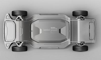

  滑板底盘的意思是一种超高集成度的定制化造车平台,通过将三电系统、制动、悬架等核心部分整合到底盘中,使其看起来像一个滑板一样。所以滑板底盘最大的亮点就在于高度的集成化,底盘和车辆的上半部分可实现分体式开发,根据不同的车型需求,对滑板底盘进行多元化拓展。
      此概念类似于四驱车玩具,电机、电池、传动机构都与底盘集成为一体,根据需求来安装车壳或替换电池、电机等部件,使其成为另一台车,但车辆的基础架构始终是滑板底盘。
