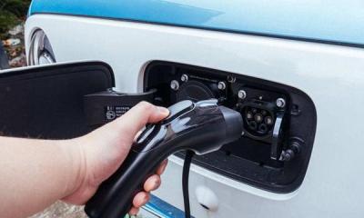

  除了使用外面的充电桩充电以外,随车充和家用充电桩是新能源汽车最常见的补能方式,虽然两者都属于是慢充,但随车充和家用充电桩还是有着明显的区别,具体内容如下:
      1、充电功率不同
    随车充的充电功率一般为1.5-4kW,而当下主流的品牌原厂家用充电桩,其功率基本都为7kW,充电功率的不同直接影响到车辆所需的充电时间,同样一台车用随车充充满电可能需要20个小时以上,但家充桩只需要10个小时左右。
    2、充电设备成本不同
    目前大部分新能源汽车的随车充都是随车附赠的,也就是不用钱,而就算自行购买,一个随车充最多也就几百块钱。反观家用充电桩,如果不是随车附赠的话,大部分车企原厂的家充桩都要3000-4000元以上,第三方家充桩也要2000-3000元。
      3、便利性不同
    家用充电桩往往是固定装在一个地方,车子只能在指定的地方进行充电,所以家充桩是一种固定性的补能方式。但随车充是可以随车携带的,只要有220V的电源,去到哪里都可以充电,因此随车充的便利性更强。
    4、安全性不同
    只要是正规品牌的家用充电桩,都具备一定的防雷、防水、防漏电功能,充电期间一旦出现异常也能够及时自动断电,这些安全性功能都是绝大部分随车充所不具备的。
      随车充可以直接插插座吗?
    可以,但需要保证插座接地线,并且所使用的插座是单独的一个,否则随车充就会无法正常使用。不过有的随车充插头是16A的,如果插座是普通的10A,那么随车充就无法直接插进插座,需要先接入一个16A转10A的转接头,然后再将转接头插入家用电源插座。
    此外,很多人都会因为各种原因导致需要用随车充通过插座飞线充电,虽然理论上是可行的,但飞线充电的话安全性无法保障,充电期间可能会出现漏电、短路等现象,严重的话还会直接引发火灾,因此使用随车充最好还是在保证安全的前提下直接插插座充电。
