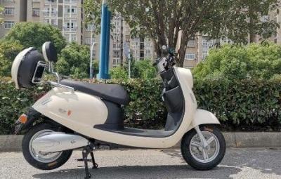

  雅迪新国标电动车在超速的时候就会发出滴滴的响声,想要解除比较简单有效的一种方法,就是直接将车速给降下来,也就是说只要雅迪电动车上路行驶的车速低于15千米每小时,那么警报声就不会继续响起。
      电动车警报声解除的另外两种方法:
    1、使用遥控钥匙来解除。这种方法就是按遥控钥匙上面的上锁键,需要按5秒钟左右,然后松开停顿两秒钟,接着再按解锁键5秒钟,当车子出现滴滴的回声,就说明已经解除。
    2、拔掉警告电源线。还有一种比较快速有效的解除方法,就是找到雅迪电动车的警告器电源线,只需要将电源线给拔掉,这样车子以后即便是超速,也不会再发出滴滴的警报声了。警告超速的电源线是在控制器里面,在控制器接口的位置有红色的电源线将其给拔掉即可。
