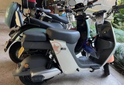

    想要解除爱玛电动车限速25码的限速线是需要找到控制器,在控制器接口的位置会有两根白色的线,只需要将对插的这两个白色的线给拔掉,就能够解除限速了。不过需要注意的是,爱玛也有很多不同类型的车子,不同类型的车子限速线的颜色可能会有差异,比如有一些是灰白色的,所以千万不要剪错了线。
      去掉电动车的限速器方法:
    1、电动车的限速器是在控制器的地方,而控制器是在车子的后座下面,需要先将后座打开找到控制器才能够找到限速器。
    2、限速器一般来说是两根线,大多数的电动车这两根线是白色的,不过也有一些个别的电动车可能是别的颜色的,比如灰色的或者是黑色的,所以需要仔细辨认。
    3、找到限速线之后,需要将限速线给拔掉,拔掉了限速线之后,顺着线就可以找到限速器,直接将固定的螺丝拧开,限速器就能够拆卸下来。
