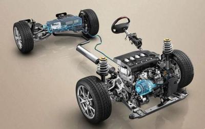

  昂科威48V轻混使用的是BSG电机,其全名为Belt-Driven Starter Generator,即利用皮带传动兼顾启动和发电的一体式电机,BSG电机一般会被放置在发动机的前端,位于P0的位置。
    与ISG电机相比,BSG电机最大的优点就是结构简单、成本低廉,只需要在原有的动力总成基础上添加一套48V轻混系统,并不会对原有的动力系统进行太大的改动,目前除了别克昂科威以外,像沃尔沃XC60、S90、凯迪拉克XT5等轻混车型使用的都是BSG电机。
      昂科威S48V轻混质量好吗?
    质量还算不错,别克是从2021年才开始将48V轻混技术应用在昂科威上的,截至目前为止,在第三方投诉平台上,几乎看不到有车主投诉车辆的48V轻混系统出现问题。
          其原因可能就是在于昂科威所使用的BSG电机,以及整套轻混系统都有着结构简单的优点,而越简单的东西往往就越不容易坏。另外,别克其实从2011年就开始推出轻混车型了,其轻混技术虽然算不上是业内顶尖,但是相关的技术发展至今也算是比较成熟的,因此昂科威S48V轻混的质量也会很稳定。
