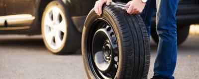

1、最主要功效是防滑,当然随着对轮胎功能的要求越来越好,很多花纹还有着排石及排水的作用,轮胎的纵向花纹有着导向性作用,横向花纹一般是增加驱动力。如果地面像玻璃一样平,在同样材质下,那就是光胎的摩擦力最大。
2、但是路面不可能那样平整,总有些粗糙和凹凸,且车轮在压力下,发生形变,与地面是面接触。这样花纹正好与地面的粗糙相匹配。
3、另外,天是会下雨的,在地面上会有积水。汽车在高速运行时,积水与行进中的车轮当中会产生一层“水膜”,这“水膜”会使车轮打滑。所以,要把水排出去,或者说,要把水挤出去,所以花纹就起了这个“排水槽”的作用。
