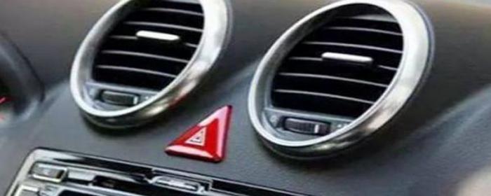

汽车上的sync应该指的是双温区自动空调的同步按钮,当按钮灯亮时,汽车两侧出风口温度是一样的,并且同步调节,也就是当你调节一边温度时,实际两边出风口都是同样温度。当打开空调时,只需要把两边温度调到不相同,sync就自动关闭了。
所谓的双温区自动空调,是指拥有两个温区,也就是前排空间左右两侧的温区可各自独立进行温度的调节。配备了双温区自动空调的车型可以满足车内两个不同位置上成员对车内空气温度的差异要求,独立温区可以进行不同温差间的随意调节转换。
汽车空调自动调节功能包括车内温度和湿度自动调节、回风和送风模式自动控制以及运转方式和换气量控制等控制功能。电控单元将根据驾驶员或乘客通过空调显示控制面板上的按钮进行的设定,使空调系统自动运行,并根据各种传感器输入的信号,对送风温度和送风速度及时地进行调整,使车内的空气环境保持最佳状态。电控单元还可以根据气候变化通过选择送风口,改变车内的温度分布。
