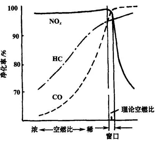

可燃混合气中空气质量与燃油质量之比为空燃比,空燃比A/F(A:air-空气,F:fuel-燃料)表示空气和燃料的混合比。空燃比是发动机运转时的一个重要参数,它对尾气排放、发动机的动力性和经济性都有很大的影响。
各种燃料的理论空燃比是不相同的:汽油为14.7,柴油为14.3。
空燃比大于理论值的混合气叫做稀混合气,气多油少,燃烧完全,油耗低,污染小,但功率较小。空燃比小于理论值的混合气叫做浓混合气,气少油多,功率较大,但燃烧不完全,油耗高,污染大。
