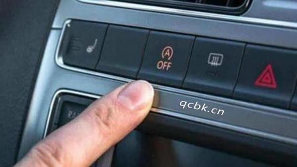

自动启停有时候管用有时候不管用属于正常现象,因为自动启停功能不是一直开启工作的,它的工作方式随着行车电脑的介入,越来越智能,它会根据用车的环境去判断什么时候需要开启自动启停功能。
汽车自动启停开启需要满足以下的条件:
车门发动机舱盖必须关闭。
空调预设的温度与实际温度要小于8度。
车速要为零,发动机的转速低于1200转。
蓄电池的电量在70%且温度在-1—55度之间。
车外的温度不能低于3度,冷却液的温度在25度到100度之间。
