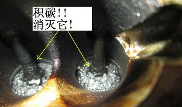

清理发动机活塞积碳最有效的方法是拆洗法,不过整个过程需要大量时间和精力,需要把发动机拆解下来,然后使用清洁剂、超声波等方式完全、彻底的清除零部件上的积碳,当然价格也是最贵的。
除了发动机拆洗以外,清理汽车活塞积碳还可以通过以下两种方法:
汽车打吊瓶法:在发动机上方吊一个瓶状工具,然后把清洁剂倒入瓶装工具里,通过导管导入到发动机内部,达到清洁积碳的目的。价格在1000元左右。如果发动机积碳严重,采用这种方式会导致三元催化系统堵塞或者损坏。
机洗法:把清洗剂注入一个机器里,然后用机器加压碰到燃烧室,让清洗剂与积碳进行反应溶解,再把废液抽出来。这种做法对于一些严重积碳有比较好的效果,而且还不用拆解发动机,不过费用较高,清洗之后还需要更换机油。
一般情况下,车辆行驶3万公里里程以上,5万公里里程以下时,车主需要清洗一次车辆发动机内部的积碳,尤其是车辆的活塞顶、活塞环槽、火花塞、进气门以及燃烧室上面所产生的牢固积碳。
如果车辆长时间不清洗积碳,那么车辆就会出现启动困难的情况,行驶时还会出现抖动,而且车辆的油耗也会增加。车主可以通过打吊瓶的方式清洗积碳,也可以将发动机拆卸清洗积碳,车主需要根据实际情况选择。
