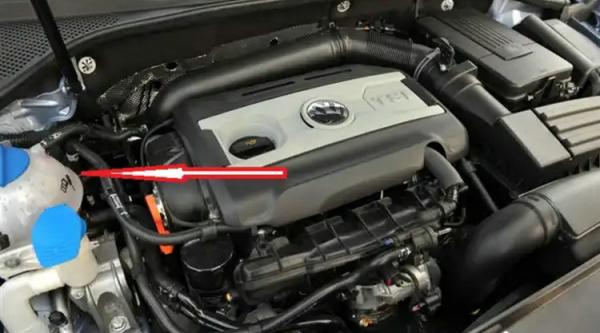

通常冷却液和水是不能混加使用的,因为冷却液属于醇类化学试剂,拥有防冻防锈等功能,如果和水混合使用,就会改变防冻液的性能,且影响其使用效果。
虽然在汽车冷却液里面有包含水的成分,但这些水都有经过去离子软处理;对于普通的水来说,里面存在各种不同的杂质和阳离子,当使用时间长了之后,很容易就会形成水垢,导致水箱堵塞,无法达到更好的散热效果,还会缩短水箱使用寿命。
另外还需要注意的是,不同颜色的防冻液,也不建议混加使用,因为防冻液的颜色是添加染色剂而来,虽然不代表冷却液的质量和种类,但还是要避免混用而导致的影响。
