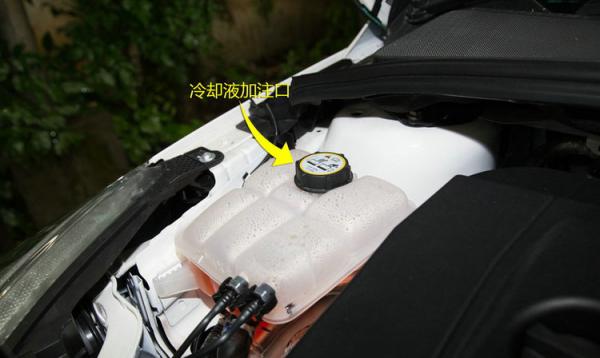

冷却液和水箱是同一个口,因为汽车的水箱和防冻液是一个箱,同时水箱内实际上添加的并非真正的水,而是防冻液。
一般情况,冷却液的更换周期为2年或4万公里,但这只是作为参考价值,具体还要看冷却液的使用情况,如果还没到更换周期而冷却液已出现变质情况的话,也应该进行更换。
使用冷却液时,切记不要将两种不同的冷却液混加使用,因为不同冷却液具有不同的成分、添加剂,混加一起可能会发生反应,从而导致冷却液出现失效的情况,甚至是损坏发动机。
另外还要注意的是,使用冷却液时,还要根据当地的最低气温,选择合适冰点的防冻液,避免由于气温过低而导致防冻液结冰现象。
