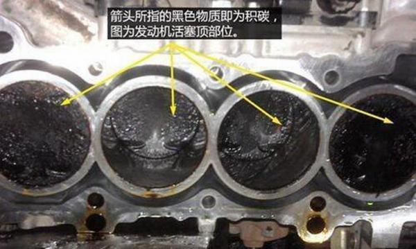

活塞积碳清洗是非常有必要的,清洗积碳可以提高车辆的动力,降低车辆的油耗情况,还可以适当减少车辆发动机行驶时所发出的噪音。
一般当汽车行驶至4万公里左右,活塞顶部以及燃烧室等零部件,都会堆积了一定的积碳,积碳过多就会影响到车辆的正常运行,所以需要按时清洗活塞顶部的积碳。
一般发动机内部零部件的积碳过多,车辆在行驶时就会比以前更吃力,所以油耗也会有明显的提升,而且噪音也会变大,汽车排放出来的尾气也可能会不达标,从而污染环境,必须尽快将积碳清理干净。
活塞顶部积碳过多,车主可以自行购买燃油宝加注到汽油里,对活塞进行清洗,也可以到4S店通过打吊瓶的方法清洗,如果想要彻底讲积碳清理干净,只能将发动机拆开清洗,不过会比较麻烦,费用也比较高。
