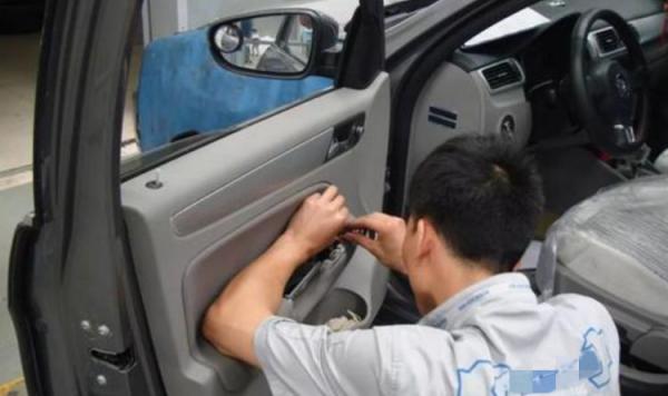

检查汽车的密封条:因为这个密封条容易老化导致异响的出现,所以需要定期进行更换。
检查汽车内饰的固定螺丝:如果出现了松动,建议紧固一下,这样有助于缓解汽车内饰的异响。
检查整理储物:储物格和车门处同样也是最容易产生异响的部分,储物格一般都会被塞满很多东西,像是硬币、充电器或者钥匙这一类。
检查整理中控台:首先就是内饰出现异响频率最高的中控面板,一般很多车辆的中控台上都会摆着各种装饰摆件,像是香水瓶、手办或者是后视镜上的挂件等等。
检查内饰板和车门:看看间隙里面是不是有异物,如果有异物就会导致车辆在行驶的过程中产生异响。这个情况要及时清理里面的异物,还需要调整一下车门和车辆内饰板之间的距离。
