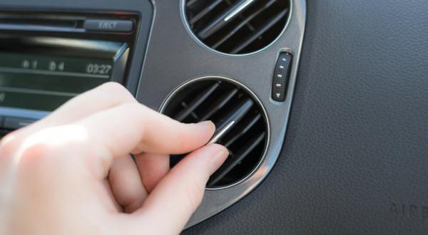

汽车空调不出热风的原因是什么
发表于 2025-9-11 07:40:42 | 显示全部楼层 |阅读模式
汽车空调不出热风的原因有:空调滤芯堵塞、暖风水箱堵塞、冷却系统缺少冷却液等。
空调滤芯堵塞:如果汽车的空调滤芯使用时间久了,没有做好定期清理的话,滤芯上容易吸粘灰尘,滤芯上灰尘多了,也容易影响吹出的热风的效果,及时清理下即可解决问题。
暖风水箱堵塞:暖风水箱内部也是很多条细小的散热管路,如果长时间不清理就容易内部堵塞;一旦堵塞,冷却液流速就会变慢,流量也会慢慢减小,热量不足,空调吹出来的暖风肯定就不热了。
冷却系统缺少冷却液:如果空调吹不暖风,首先要检查确认冷却系统中的冷却液是否充足,发动机冷却液循环管路中有一条是连接暖风水箱的,如果冷却液不足,鼓风机吹暖风水箱后就不会产生暖风。
