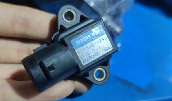

想要判断进气压力传感器是否好坏,可以通过直观检查法,查看传感器的真空管、连接器以及线路,有没有松动、破损等异常情况。
检测传感器信号电压:如果测得的传感器的信号电压不正常,就需要更换传感器。
检查传感器的电源电压:如果电压不正常,需要检查传感器与发动机控制模块K20的线路,如果线路正常,就检查ECU的电源和搭铁线路。若线路仍然正常,则更换发动机控制模块K20。
进气压力信号如果出现异常,ECU就无法接收到正确的进气量信息,导致喷油量也随之异常,就会发生各种症状。线束连接出现问题和传感器失效都会导致该故障,要检查进气压力温度传感器才可以有效解决问题。
