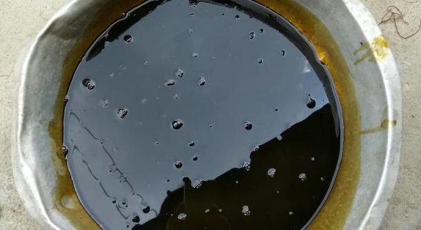

机油在使用过程中会发生氧化反应,从而导致机油的颜色变黑。
车辆运行的过程中,可燃混合气会不停的在活塞环和气缸之间运动,并被压力压至曲轴箱内,此时可燃混合气中的部分汽油和机油,因为没有完全被燃烧就会产生一些黑色的颗粒,这些黑色的颗粒进入机油中就会导致机油的颜色变黑。
发动机在正常工作的时候,也有可能会产生一些铁屑,钢铁屑与机油混合在一起之后,就会导致机油颜色变黑。
因此,机油变黑是正常的现象,即使是新车第一次保养,如果公里数超过3000公里,放出的机油也是黑的,只是黑的不严重而已。
