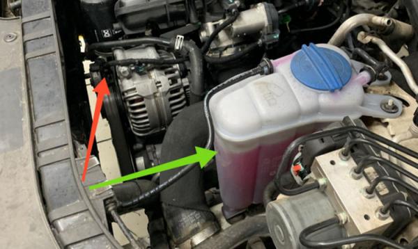

防冻液水壶漏水怎么处理
发表于 2025-9-11 07:41:52 | 显示全部楼层 |阅读模式
如果防冻液水壶漏水,有可能是橡胶管道或者是密封圈出现了老化的现象,从而无法完全密封造成漏水的情况;我们可以检查相关零件,更换后即可解决漏水的问题。
如果是水箱漏水,但缝隙不大,我们可以用强力堵塞剂进行修补,方法是将堵塞剂直接倒入水箱里,然后点火启动运转十分钟左右即可;如果缝隙较大,那就只能去修理厂更换新水箱了。
如果我们当时没有强力堵塞剂的话,我们还可以使用烟丝来进行处理,将烟丝放入到水箱中,原理与强力堵塞剂是一样的,都会随着水循环到达堵塞的位置,停止泄漏;但是只是临时性的解决方式,还是要尽快的去维修。
