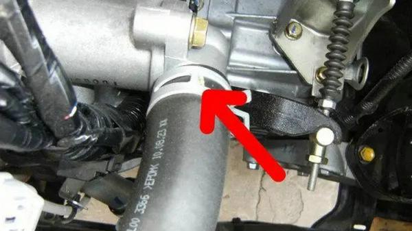

如果发现汽车水箱软管接口处漏水,很大有可能是软管卡子松动导致的,车主可以尝试使用螺丝刀将其紧固一下,看是否有松动,如有松动,将软管卡子拧紧即可解决漏水问题。
如果水箱软管接口处有漏水且较为严重时,可将漏水的散热管从漏水处剪断,用涂上肥皂的棉花团堵住被剪断散热管,而后用钳子把被剪断的散热管头部夹扁再卷边压紧即可制止漏水。
另外,因为水箱软管是一种橡胶件,随着使用时间的增加,有可能会出现老化和有裂纹等情况,要检查一下是否接口处的软管已有裂纹和老化情况,如果是老化损坏原因,先将软管拆下,然后按照该型号购买新的水箱软管,在进行安装即可。
